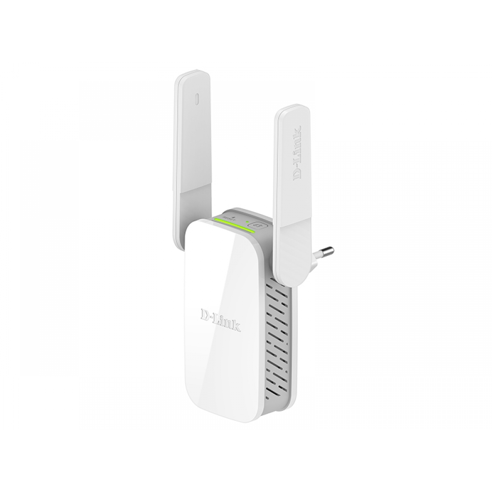

Беспроводной интерфейс Беспроводной повторитель DAP-1610 – это портативное устройство, которое позволит Вам увеличить радиус действия беспроводной сети. Повторитель поддерживает работу с устройствами стандартов 802.11a, 802.11b, 802.11g, 802.11n и 802.11ac (со скоростью беспроводного соединения до 1167 Мбит/с)1. Одновременная работа в диапазонах 2,4 ГГц и 5 ГГц позволяет использовать беспроводную сеть для широкого круга задач.   Безопасное беспроводное соединение В устройстве реализовано множество функций для беспроводного интерфейса. Устройство поддерживает несколько стандартов безопасности (WEP, WPA/WPA2), фильтрацию подключаемых устройств по MAC-адресу, несколько режимов работы (повторитель, клиент, точка доступа), а также позволяет использовать технологии WPS и WMM.   Расширенные возможности беспроводной сети Функция интеллектуального распределения Wi-Fi-клиентов будет полезна для сетей, состоящих из нескольких точек доступа или маршрутизаторов D-Link – настроив работу функции на каждом из них, Вы обеспечите подключение клиента к точке доступа (маршрутизатору) с максимальным уровнем сигнала.   Порт LAN Беспроводной повторитель DAP-1610 оснащен LAN-портом Fast Ethernet для подключения проводного клиента или подключения к проводному маршрутизатору.   Индикатор уровня сигнала Индикатор наглядно показывает уровень сигнала беспроводной сети, к которой подключен беспроводной повторитель DAP-1610. Благодаря этому Вы можете легко найти лучшее место для размещения повторителя.   Простая настройка и обновление Для настройки повторителя DAP-1610 используется простой и удобный встроенный web-интерфейс (доступен на русском и английском языках). Мастер настройки позволяет быстро перевести DAP-1610 в режим точки доступа, повторителя или клиента и задать все необходимые настройки для работы в выбранном режиме за несколько простых шагов. Теперь Вы легко можете обновить встроенное ПО – при наличии доступа к Интернету повторитель сам находит проверенную версию ПО на сервере обновлений D-Link и уведомляет пользователя о готовности установить его. Также DAP-1610 поддерживает настройку и управление с помощью мобильного приложения для устройств под управлением ОС Android и iOS.   Режим повторителя Вы можете подключить DAP-1610 в режиме повторителя к беспроводному маршрутизатору для расширения зоны действия существующей беспроводной сети.     Режим клиента В режиме клиента Вы можете организовать доступ к сети беспроводного маршрутизатора для проводного устройства, подключенного к DAP-1610.     Режим точки доступа Вы можете подключить DAP-1610 в режиме точки доступа к проводному маршрутизатору для добавления беспроводной сети к существующей локальной сети.   1До 300 Мбит/с в диапазоне 2,4 ГГц и до 867 Мбит/с в диапазоне 5 ГГц.

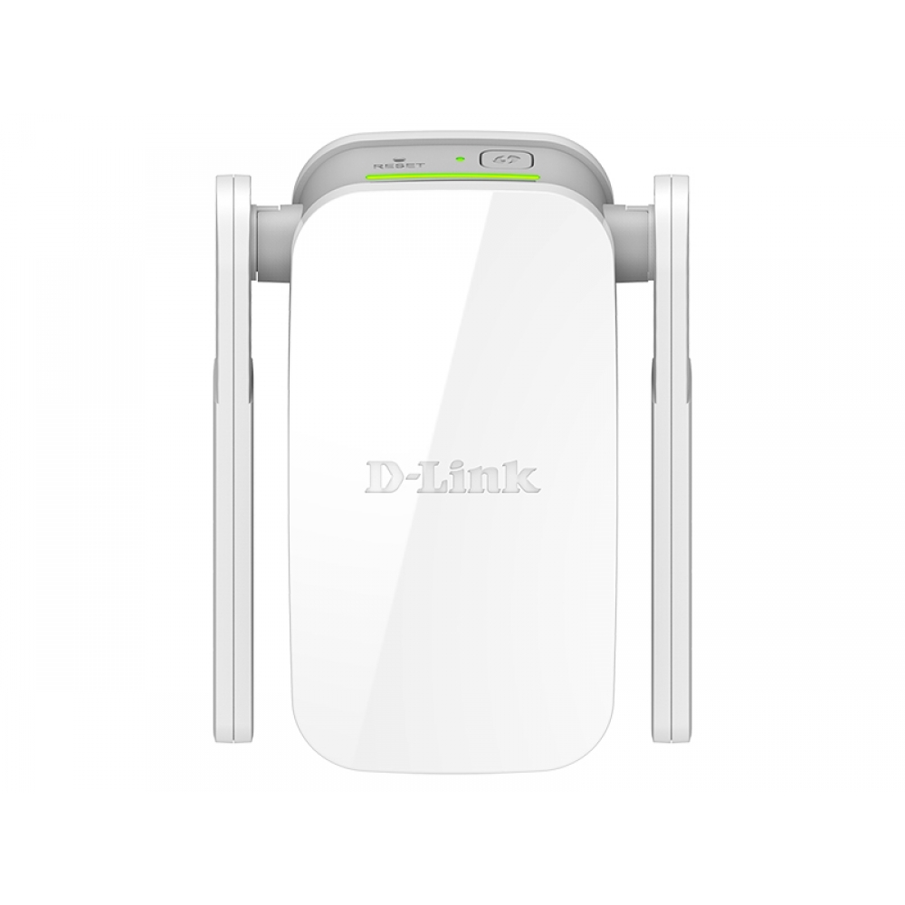

• Питание/WPS • Уровень сигнала Wi-Fi
• Кнопка WPS для установки беспроводного соединения • Кнопка RESET для возврата к заводским настройкам

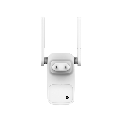

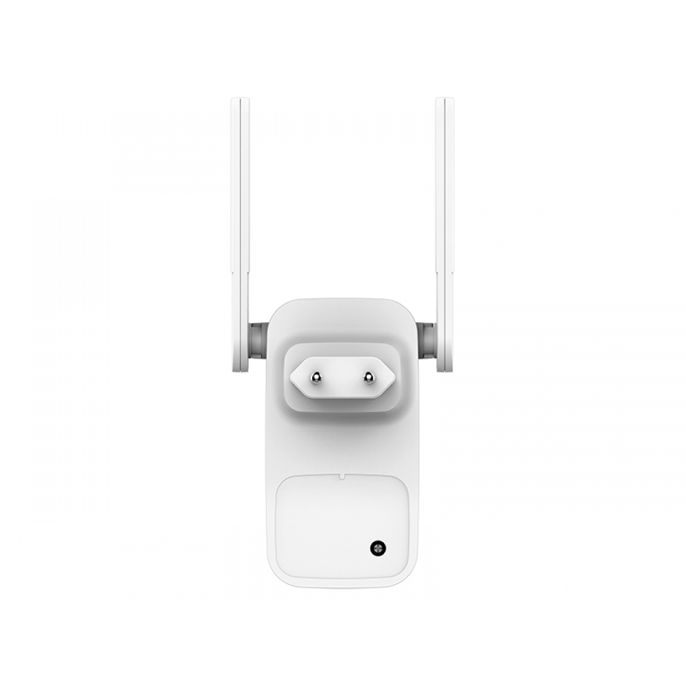

• Вилка CEE 7/16 для подключения к сети переменного тока

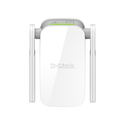

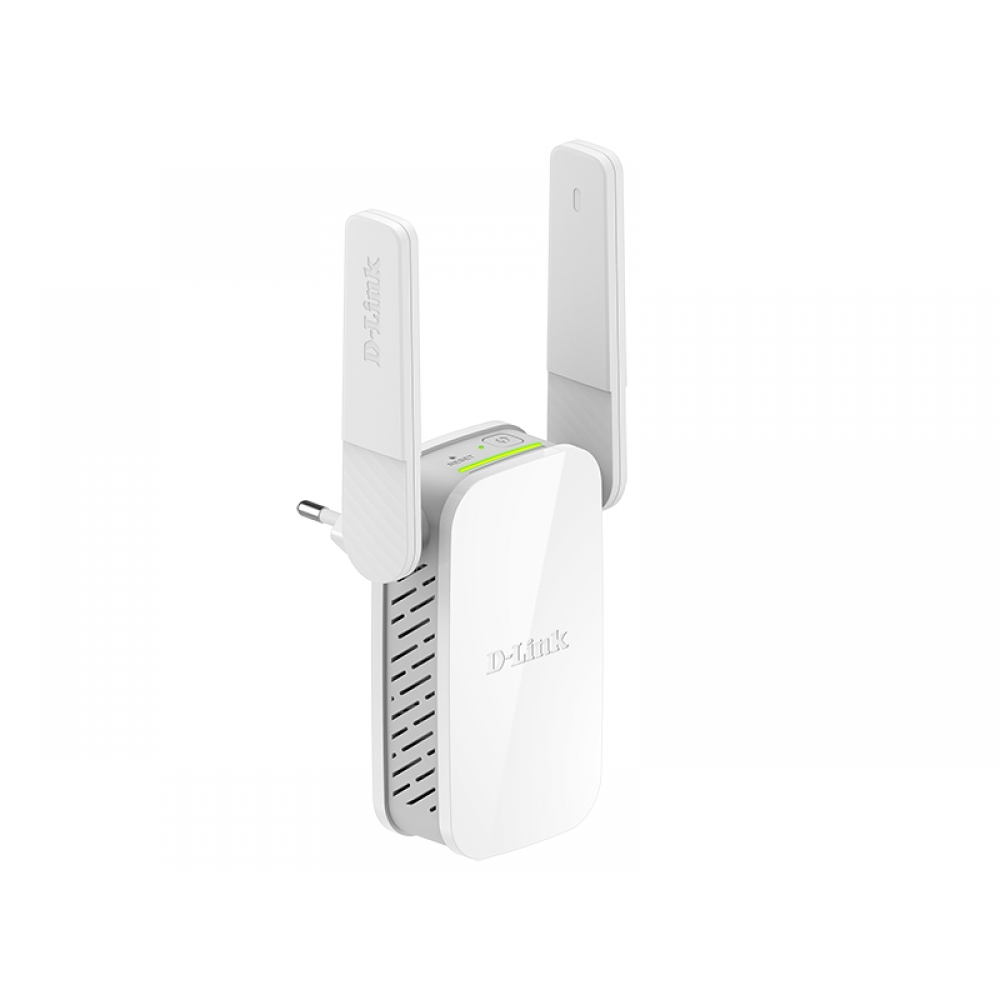

DAP-1610/Ax Вид сзадиВид сверхуВид слеваВид справаВид спередиВид спереди
